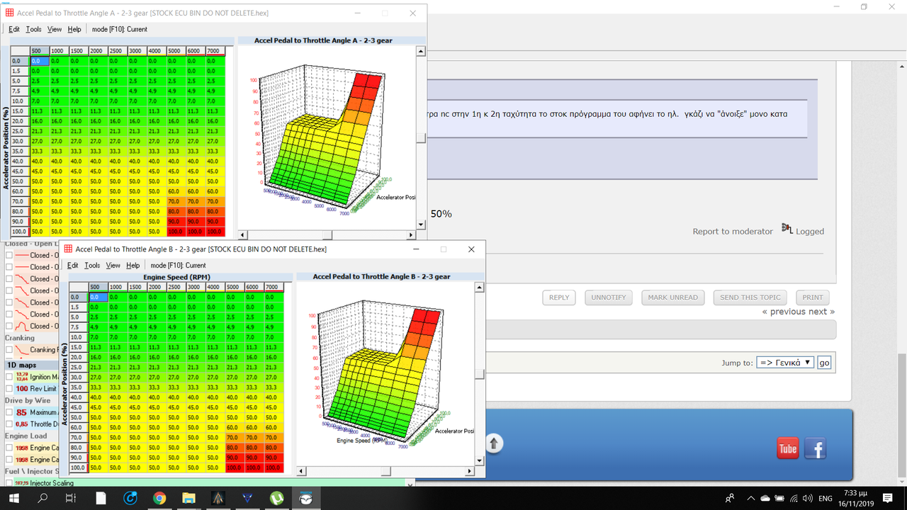

Ισχύει αυτό που διάβασα πως τουλάχιστον για τα διλιτρα nc στην 1η κ 2η ταχύτητα το στοκ πρόγραμμα του αφήνει το ηλ.  γκάζι να "άνοιξε" μονο κατα κάποιο ποσοστό? 50% διαβάζω..
Δεν είναι ακριβώς έτσι αλλά στο περίπου ναι ισχύει
Στάλθηκε από το MI 8 μου χρησιμοποιώντας Tapatalk
Έχεις περισσότερες πληροφορίες?
Μου έκανε εντύπωση όταν το διάβασα ειδικά το 50%
ω ναι
ω ναι
Γι αυτο ειχε βγει εκεινο το diy που εβγαζαν τη φυσσα του συμπλεκτη που δινει σημα αν πατας συμπλεκτη ή οχι; Ειχαν γραψει οτι οταν αφηνεις τον συμπλεκτη βαζοντα 2α και 3η, εκοβε αβανς επιτηδες και βγαζοντας τη, δεν εκοβε αβανς και επαιρνε τα πανω του λιγο.
